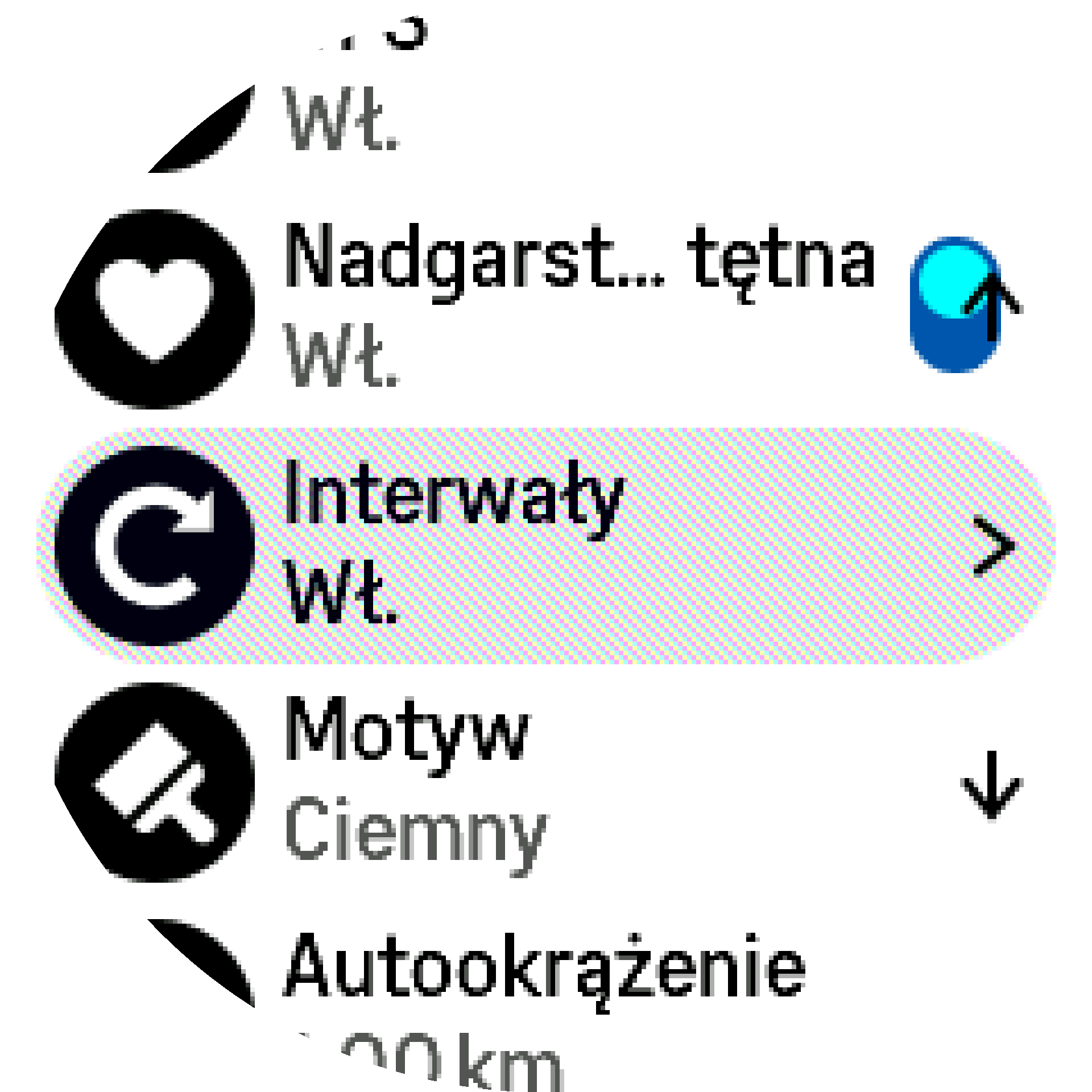

  1. Pred spustením zaznamenávania potiahnutím nahor alebo stlačením dolného tlačidla prejdite nadol na položku Intervals a klepnite na nastavenie a stlačte stredné tlačidlo.
    Nastavenia intervalového tréningu S9PP
  2. Zapnite Intervals a upravte nastavenia popísané vyššie.
  3. Prejdite späť nahor do zobrazenia Štart a začnite cvičiť ako normálne.
