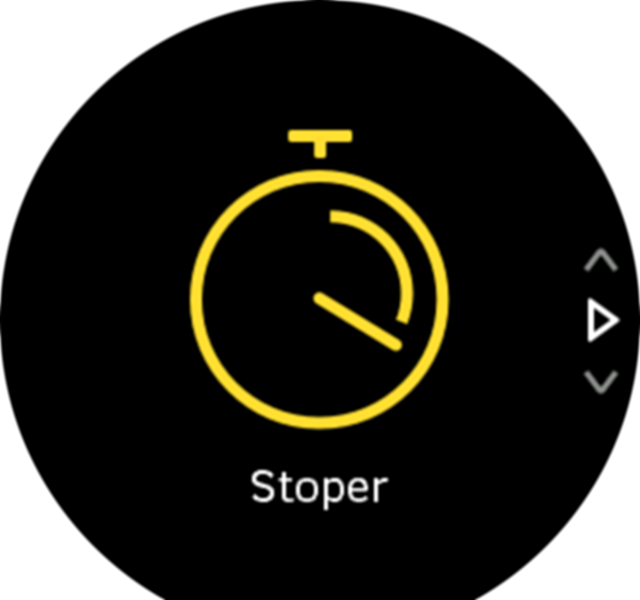

Zegarek zawiera stoper i licznik odliczający wstecz do podstawowych pomiarów czasu. Na ekranie zegarka otwórz moduł uruchamiania i przewiń w górę, aż zobaczysz ikonę licznika czasu. Dotknij ikony lub naciśnij środkowy przycisk w celu wyświetlenia ekranu licznika czasu.
Przy pierwszym użyciu na ekranie widoczny jest stoper. Następnie produkt pamięta ostatnio używaną funkcję, czyli stoper albo licznik odliczający wstecz.
Przesuń palcem w górę lub naciśnij dolny przycisk, aby otworzyć menu skrótów Ustaw licznik czasu, w którym możesz zmienić ustawienia licznika czasu.
Stoper
Uruchom stoper, naciskając środkowy przycisk.
Zatrzymaj stoper, naciskając środkowy przycisk. Możesz wznowić, ponownie naciskając środkowy przycisk. Zresetuj, naciskając dolny przycisk.
Zamknij ekran licznika czasu, przesuwając palcem w prawo lub przytrzymując naciśnięty środkowy przycisk.

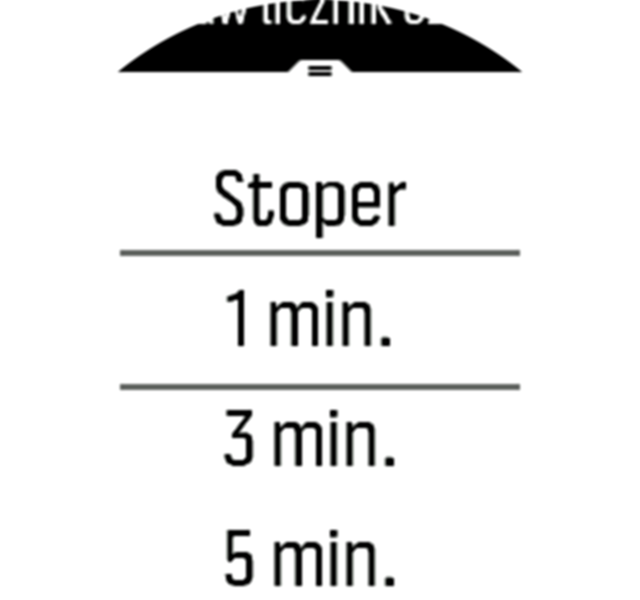

Licznik odliczający wstecz
Na ekranie licznika czasu przesuń palcem w górę lub naciśnij dolny przycisk, aby otworzyć menu skrótów. W tym miejscu możesz wybrać zdefiniowany czas do odliczania lub utworzyć niestandardowy czas do odliczania.
Możesz zatrzymać i zresetować za pomocą środkowego i dolnego przycisku.
