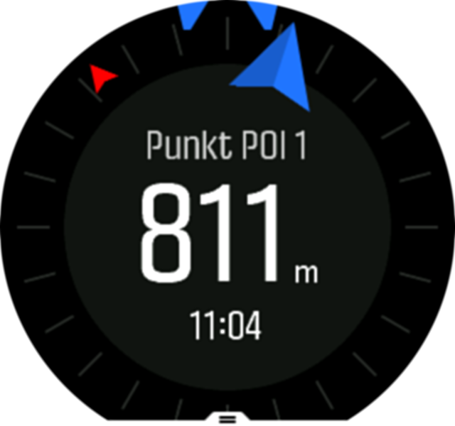

W trybie nawigacji do punktu POI dostępne są dwa widoki:
  • Widok punktu POI ze wskaźnikiem kierunku i odległością do punktu POI
POI detail view
  • widok mapy z bieżącą lokalizacją względem punktu POI i szlakiem powrotnym (przebytą drogą)
POI map view
Przesuń palcem w lewo lub prawo albo naciśnij środkowy przycisk, aby przełączać między widokami.

W widoku punktu POI dotknij ekranu, aby zobaczyć dodatkowe informacje w dolnym wierszu, takie jak różnica wysokości między bieżącą pozycją a punktem POI, a także szacowany czas przybycia (ETA) i czas na trasie (ETE).
