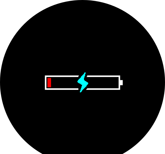

付属の USB ケーブルを使ってSuunto D5を充電してください。充電には、DC 5V、0.5A の USB ポートを使用してください。バッテリー残量が低い場合、充電中にバッテリーの充電レベルが十分になるまでディスプレイ画面は暗いままになります。
USB ケーブルをパソコンに接続して充電している間は、Suunto D5のボタンは使用できません。壁のコンセントから充電中、またはパソコンがスリープモードになるとボタンを使用できるようになります。
