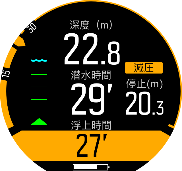

下の図は典型的な減圧潜水図で、上昇時間と最初に推奨される 20.3m のディープストップが表示されています。

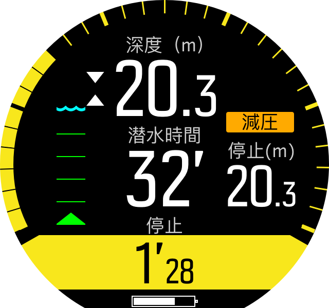

以下は、オプションのディープストップ中のSuunto D5の表示例です。

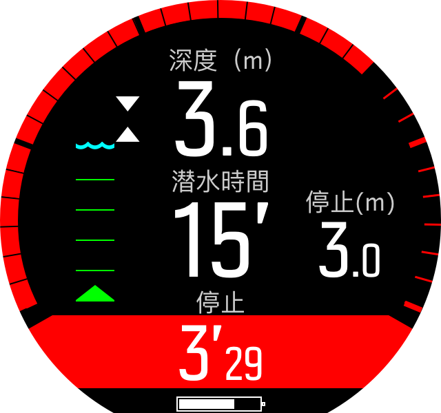

以下は強制停止中のSuunto D5の表示例です。
シーリング超過時間が 3 分を超えると、減圧アルゴリズムがロックされます。
