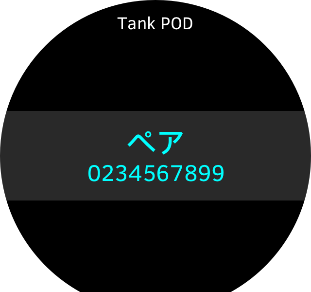

- 近接ペアリングを使用します。Suunto D5を Tank POD に近づけます。Tank POD ユーザーガイドの Tank POD 位置合わせセクションの指示に従っていることを確認してください。

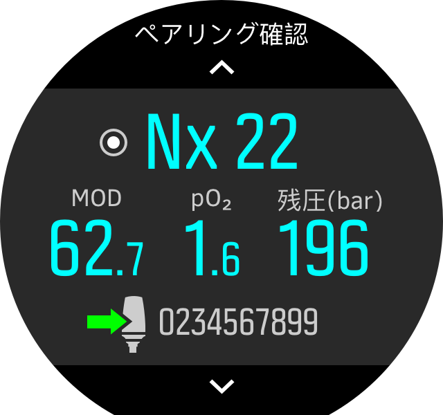

数秒後、Tank POD のシリアル番号、バッテリー状況、タンク圧を示すメニューがスクリーンに表示されます。お使いのデバイスとのペアリングを行うには、リストから正しいガスを選択し、中央ボタンを押してペアリングを確定します。
Tank POD とペアリング中に表示されるバッテリー残量は、あくまでも推定です。

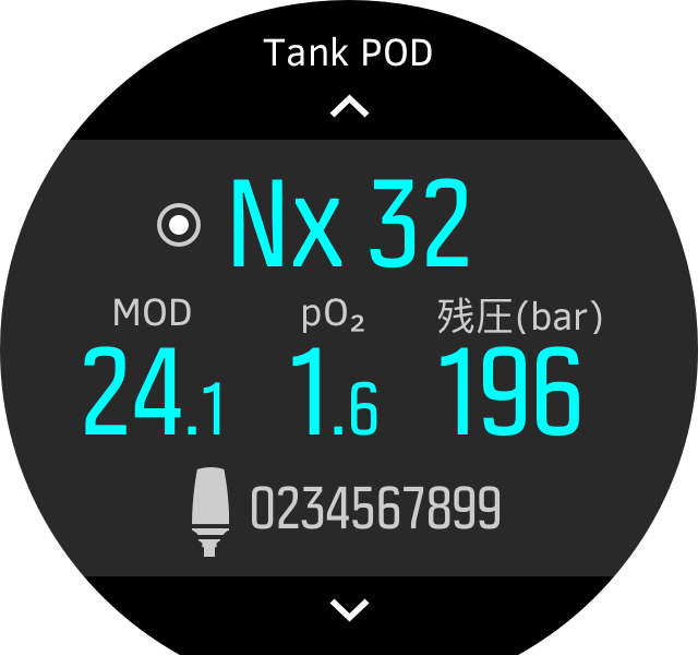

または、メニューから Suunto Tank POD (複数可) をペアリングすることもできます。

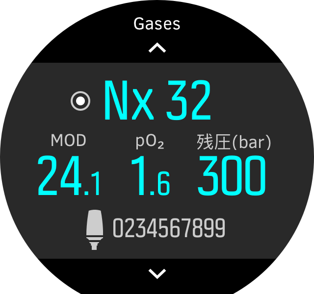

ガスメニューで、Tank POD とペアリングするガスを選択します。

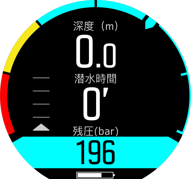

- 画面にタンク圧の値が表示され、それが範囲内であることを確認して、Tank POD が起動したことを確認します。メニューでは、Tank POD は Tank POD に印字されているシリアル番号で識別されます。
ダイブメインビューでは、使用中のガスに該当するタンク圧のみが表示されます。ガスを変更すると、それに応じて表示される残圧も変わります。

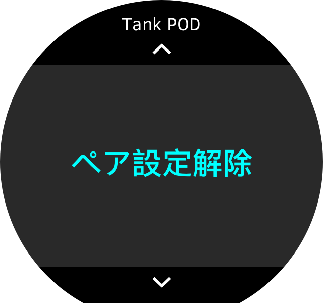

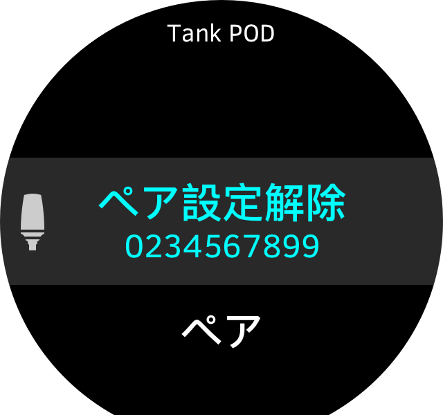

近距離無線通信を使用して特定のガスから Tank POD をペアリング解除して削除するには:
ダイブコンピュータをタンク圧ビューにして Tank POD に近づけます。
Tank POD から削除したいガスまでスクロールします。
ペア設定解除 を選択します:

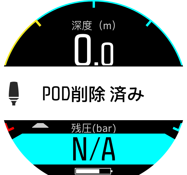

Tank POD が選択したガスリストから削除されます。

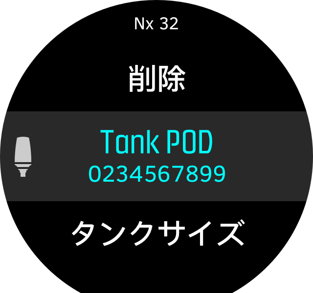

メニューを使用して特定のガスから Tank POD をペアリング解除して削除するには:
ガスメニューから Tank POD を削除したいガスを選択します。
削除したい Tank POD を選択します(シリアル番号を確認してください)。
ペア設定解除 を選択します:
