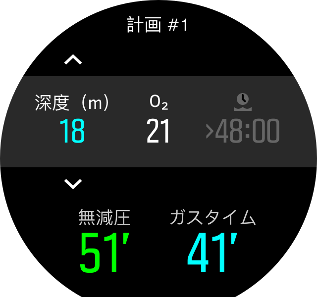

連続したダイブの最初のダイブを計画する
- プランナーを開くで深さと混合ガスを編集します。
たとえば、深度として 18 m を入力し、酸素濃度 21% の混合ガスを使用する場合、次の情報が表示されます。
この例で計算された値:
- ダイブシリーズのダイブ番号:1
- 減圧不要限界:51 分
- ガス残量時間:41 分

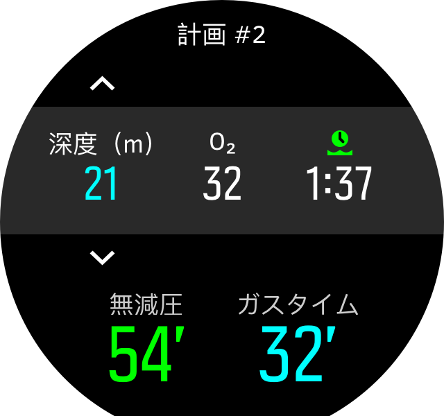

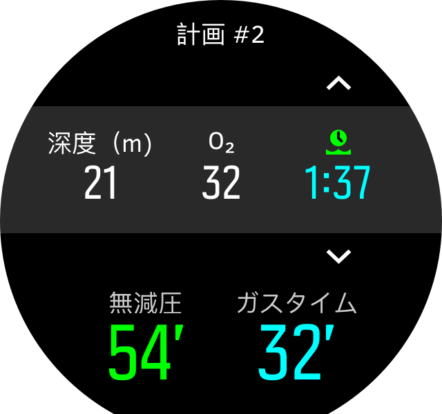

ダイブプランナーでは、水面休息時間を 10 分単位で調整することができます。最大値は 48 時間(48:00)に設定されています。
以下の例は、2 本目のダイビングを行う前の水面休息時間が 1 分 37 分です。水面休息時間を調整すると、減圧不要限界がどのように変わるか確認することができます。
