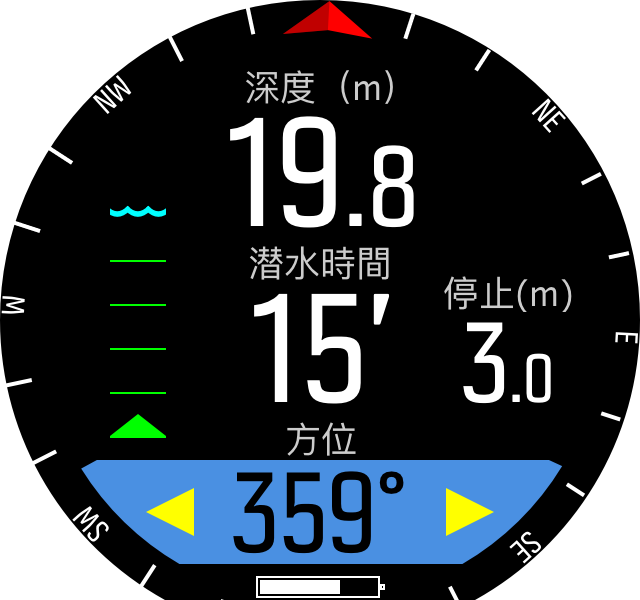

Air/Nitroxモードでは、コンパスビューで以下の情報が表示されます。
切り替えウィンドウには、ヘッディング(進行方法)の方位角が表示されます。

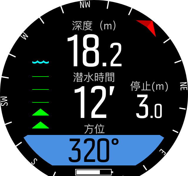

ベアリング(方位)とは、磁北と目標物の間の角度のことです。簡単に言うと進みたい方向のことです。一方、ヘディング(進行方向)とは、実際の進行方向です。
方位ロック機能を使用して、水中で自分の位置を確認し、進行方向を維持するために方位を固定することができます。たとえば、方位ロック機能を使用して、ボートを離れる前にリーフの方角に方位ロックを設定することができます。
方位ロックはいつでもリセットできますが、方位ロックをクリアできるのは水面休息中のみです。

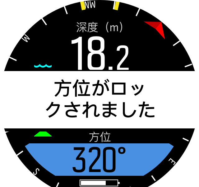

方位ロックを設定するには:
- 中央ボタンを押してコンパスビューに切り替えます。
- 体の正面で Suunto D5 を水平に保ち、上部(時計の 12 時の位置)を目標物の方角に向けます。
Bearing locked(ベアリングロック設定)の通知が表示されるまで、下ボタンを長押しします。
ベアリングロックが設定されると、固定した方位を示す黄色のバーが表示されるようになります。

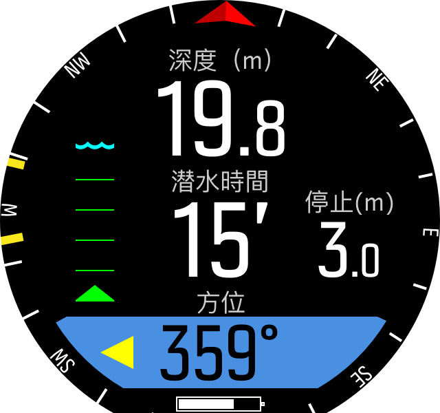

方位角が 0° の場合、上に示すように、値の横には矢印が表示されません。 方位角が 180° の場合、値の横に 2 つの黄色の矢印が表示されます。
1 つの黄色の矢印は、進行すべき方向を示しています。
