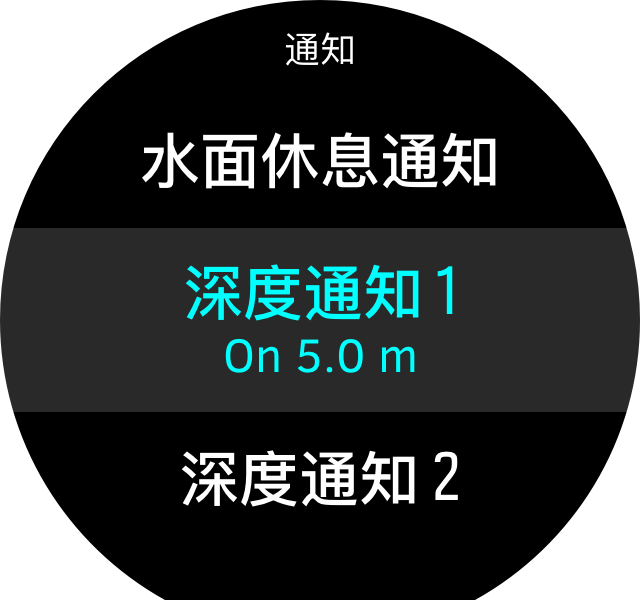

Freeモードで、メインメニュー » ダイビング設定 » 通知に移動します。
上または下ボタンで、水面休息通知または深度通知1、2、3、4、5 のいずれかを選択します。
通知はデフォルトではオフになっています。深度通知を設定するには:

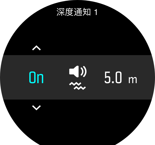

- 上ボタンで通知をオンにします。
中央ボタンを使ってフィールドを水平移動して切り替え、通知のアラームタイプと深度を選択します。 通知には、音、振動、または音と振動の両方から選択できます。
- 中央ボタンで一番右にあるフィールドに移動し、メートル単位で深度を設定します。
注:深度通知は 3~99 m の間で設定できます。深度のデフォルト設定値は次のとおりです。
- 深度通知1 は 3.0 m に設定されています
- 深度通知2 は 5.0m に設定されています
- 深度通知3 は 10.0m に設定されています
- 深度通知4 は 15.0 m に設定されています
- 深度通知 5 は 20.0 m に設定され、水深計の最大値を表示します。
通知深度に達すると、選択したアラーム (音、振動またはその両方)によって通知します 。
