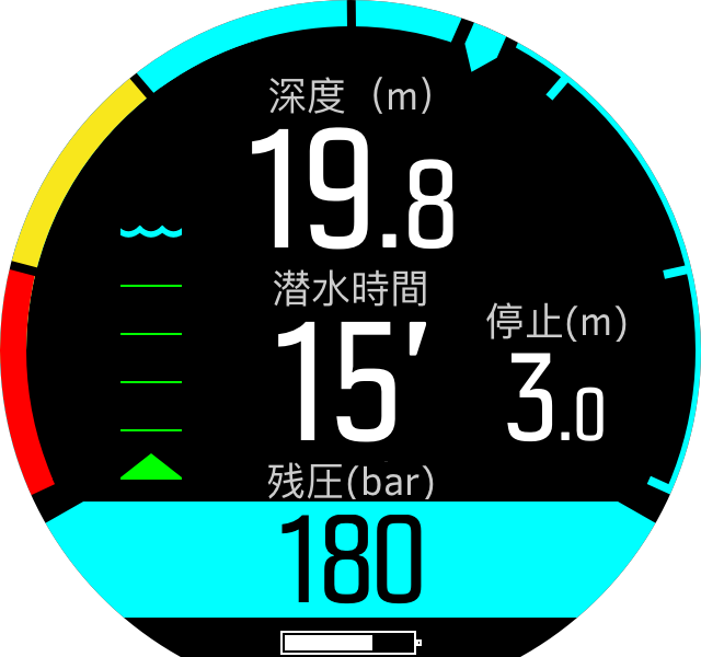

切り替えウィンドウには、実際のタンク圧が青いフィールドに表示されます(フィールドの色は青がデフォルトです)。同じ情報はアーチ上の青い矢印でも表示されます。アーチの青い部分は、タンク圧アラームに設定した値と実際のタンク圧の間の範囲を表しています。
Tank Pressure No alarm D5

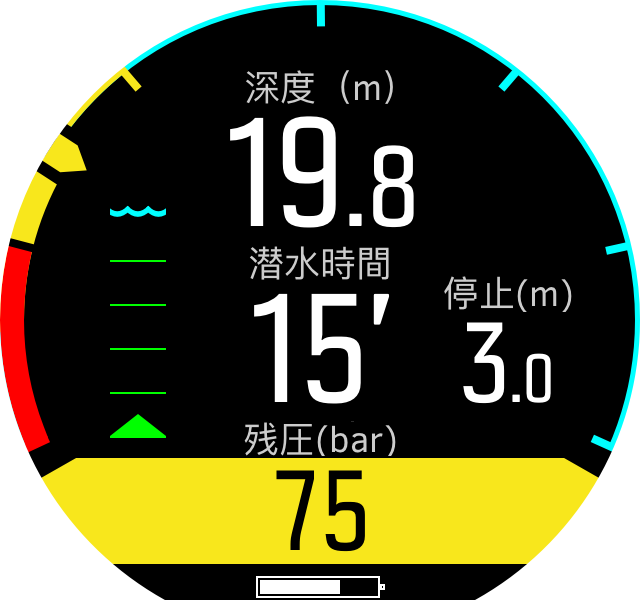

次の例は、タンク圧アラームが 100 bars に設定されています。一番下の切り替えウィンドウには 75 bars のタンク圧が表示され。 タンク圧アラームがオンになっていると、実際のタンク圧の値がアラームを設定した値と 50 bars の間の場合、タンク圧が表示される切り替えウィンドウのフィールドが黄色、この範囲に相当するアーチも黄色で表現されます。
Tank Pressure Alarm D5

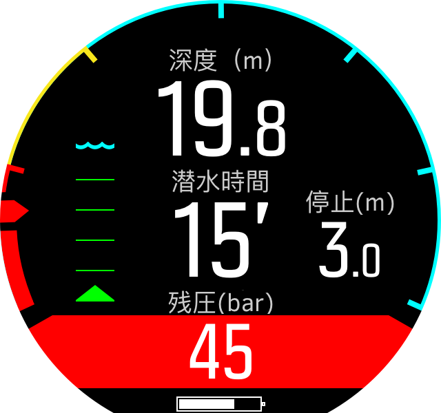

タンク圧が 50 bars を下回り(赤いアーチの範囲に該当する場合)、実際のタンク圧の値が表示される切り替えウィンドウのフィールドが赤になり、必然的にアラームがトリガーされます。
Tank Pressure red Alarm D5
