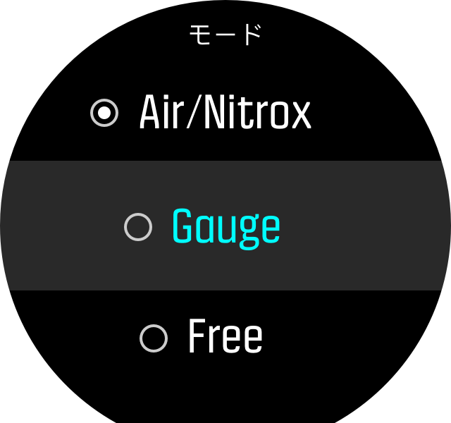

ダイブモード
Suunto D5にはデフォルトで、Air/Nitrox、Free、Gauge (ボトムタイマー) の 3 つのダイブモードがあります。ダイビング設定 » モードでダイビングに適したダイブモードを選択します。Offモードを選択すると、通常の時計としてSuunto D5を使用することができます。この場合、すべてのダイブ機能が無効になります。
Suunto D5は、すべてのダイブモードの名称を英語で表示します。ダイブモード名は Suunto App から変更できます。

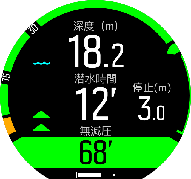

Air / Nitrox モード
Air/Nitrox モードは、通常のエアーでのダイビングと、酸素割合の多い混合ガスでのダイビングのデフォルトモードとして使用されます。
ナイトロックス混合ガスを使用してダイビングを行う場合、ボトムタイムの延長や減圧症のリスクを軽減することができます。Suunto D5は、潜水プランを調整し、安全な範囲内に留まるための情報を提供します。
ナイトロックス混合ガスを使用してダイビングを行う場合、タンクの酸素割合と酸素分圧限界の両方をSuunto D5に入力する必要があります。これは、入力値に基づいて行われる窒素および酸素の計算と最大許容深度(MOD)の計算の正確性を保つために必要です。デフォルトの酸素割合(O2%)設定は 21%(エアー)、酸素分圧(pO2)設定は 1.6 bar(23 psi)です。
ナイトロックス混合ガスを使用してダイビングを行う場合、Suunto では、分圧を 1.4 バール (20 psi) に変更することを推奨しています。

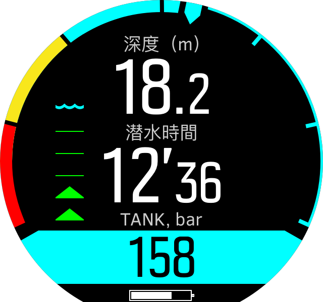

Air/Nitroxモードには 4 つのビューがあります。
No deco (減圧不要限界) - 減圧不要限界時間をアーチで示します。
コンパス
タンク圧 - ディスプレイに表示される情報について詳しくは、タンク圧 を参照してください。

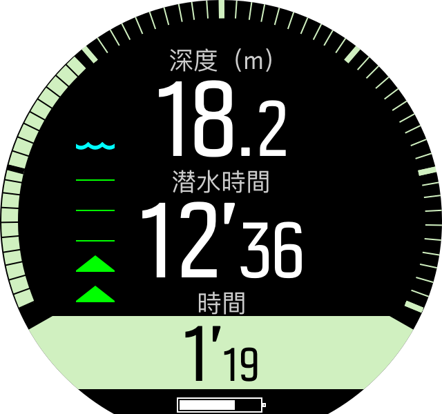

ゲージモード
Gaugeモードでは、Suunto D5をボトムタイマーとして使用します。
ディスプレイ中央のタイマーに、ダイブタイムが分と秒で表示され、潜水開始時に起動します。
Gaugeモードはボトムタイマーのみです。減圧アルゴリズムを一切使用しないため、減圧情報や減圧計算を提供しません。
ゲージモードには 3 つのビューがあります。
タイマー
コンパス
Gaugeモードでの潜水後は、減圧計算が 48 時間ロックされます。この期間中にAir/NitroxまたはFreeモードでダイブすると、減圧計算は行われず、減圧情報フィールドにはロックと表示されます。
デバイスがロックされた状態で新たにダイブを開始すると、ロック時間が再び 48 時間にリセットされます。

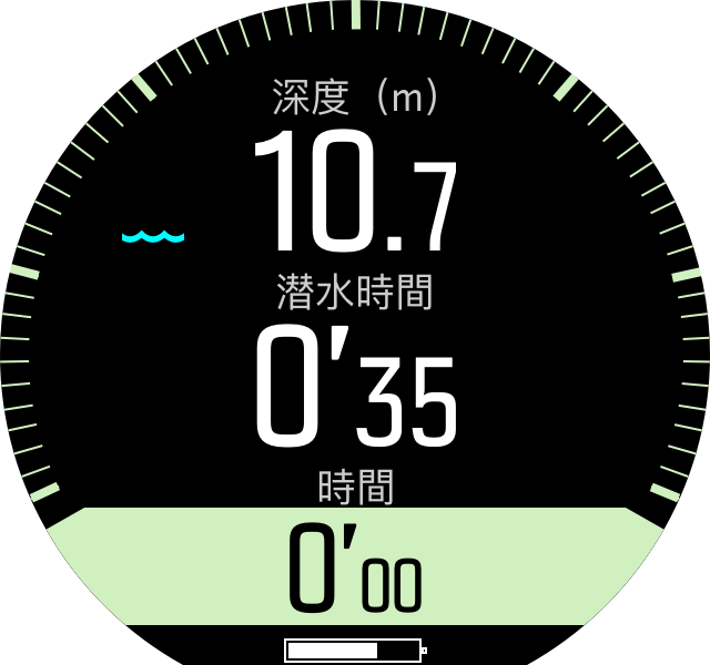

フリーダイブモード
Freeモードでは、Suunto D5は、フリーダイビング機器として使用することができます。

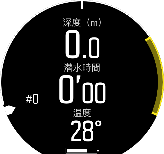

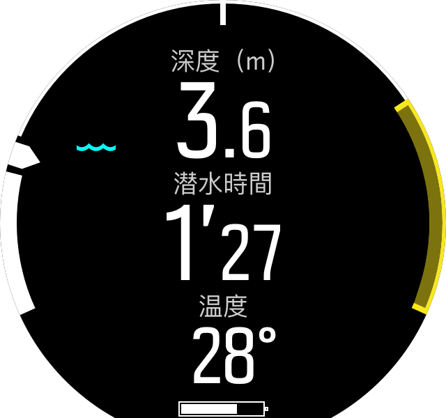

メインメニュー » ダイビング設定 » モードに移動して、Freeモードを有効にします。Suunto D5が再起動し、モードが切り替わります。Freeモードを有効にすると、データが白色で表示されます。深度は設定した単位系に従って表示され(言語と単位を設定する を参照)、ダイブタイムはディスプレイ中央に分と秒で表示されます。温度情報は、ディスプレイの一番下に表示されます。ディスプレイの一番下に表示されるウィンドウは、下ボタンで変更できます。
フリーダイブは、ウォーターコンタクトありで 1.2 m(4 ft)、ウォーターコンタクトなしで 3.0 m(10 ft)に達した時点で開始し、その後深度がウォーターコンタクトありで 0.9 m(3 ft)未満、ウォーターコンタクトなしで 3.0 m(10 ft)未満になると終了します。ウォーターコンタクトセンサーの詳細については、.ウォーターコンタクトを参照してください。

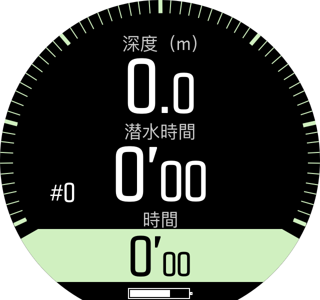

現在時刻
ダイブ前:
ダイブ中:
深度
これはデフォルトのビューです。アーチの左端にある白い矢印は、深度に合わせて移動します。黄色のアーチは、最大深度(深度通知 5 の設定値)と有効な次の深度通知の間の範囲を表します。
ダイブ前:
ダイブ中:

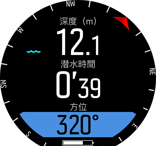

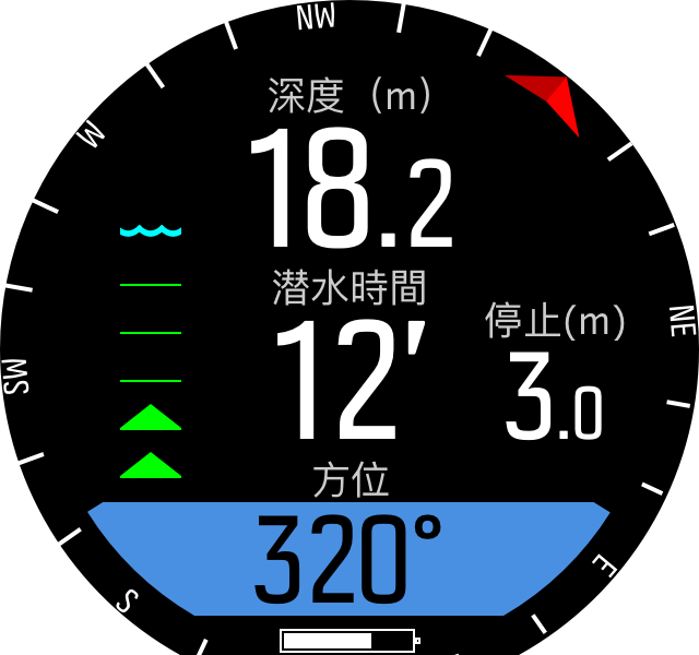

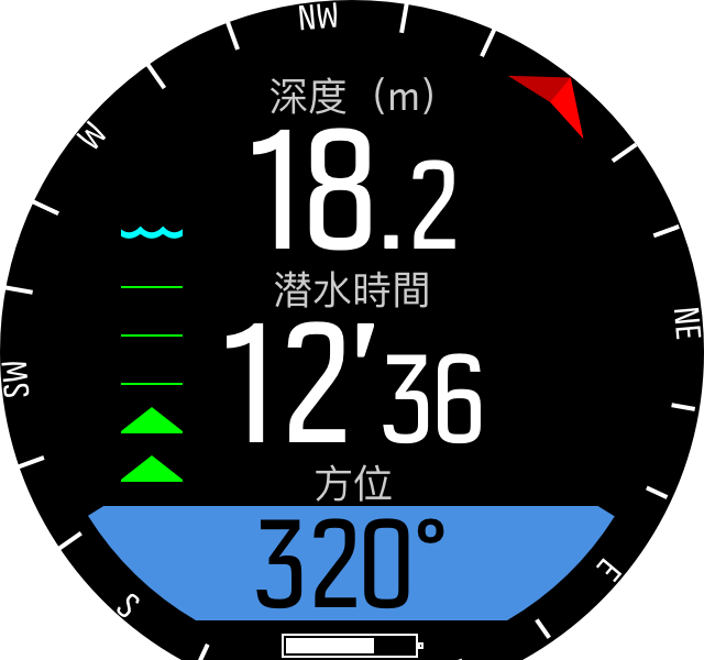

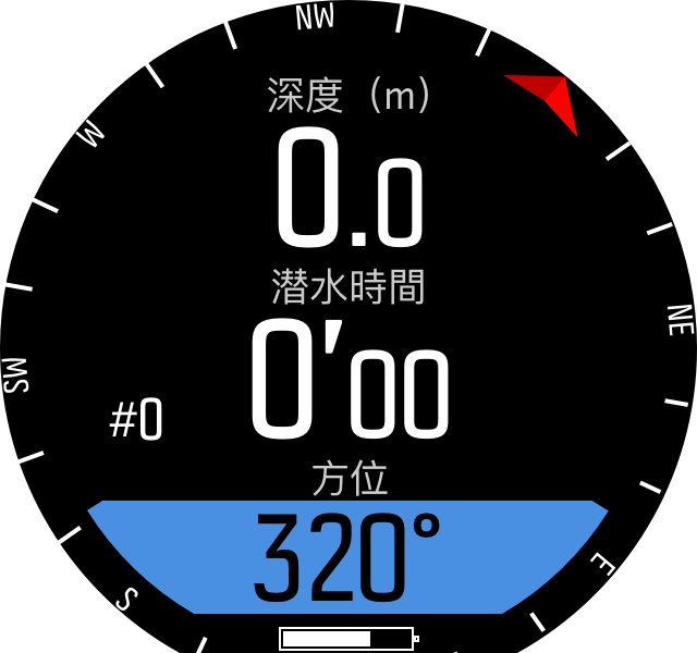

コンパス
ダイブ前:
ダイブ中:

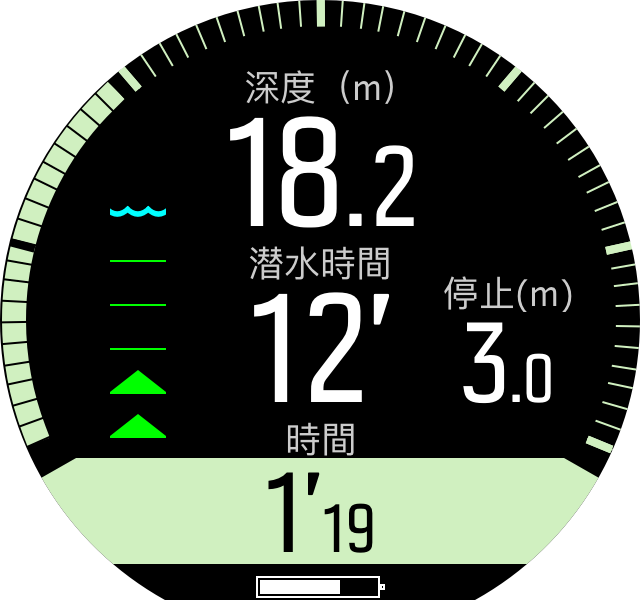

タイマー
このビューは、Suunto App でカスタマイズした後でのみ利用できます。
ダイブ前:
ダイブ中:

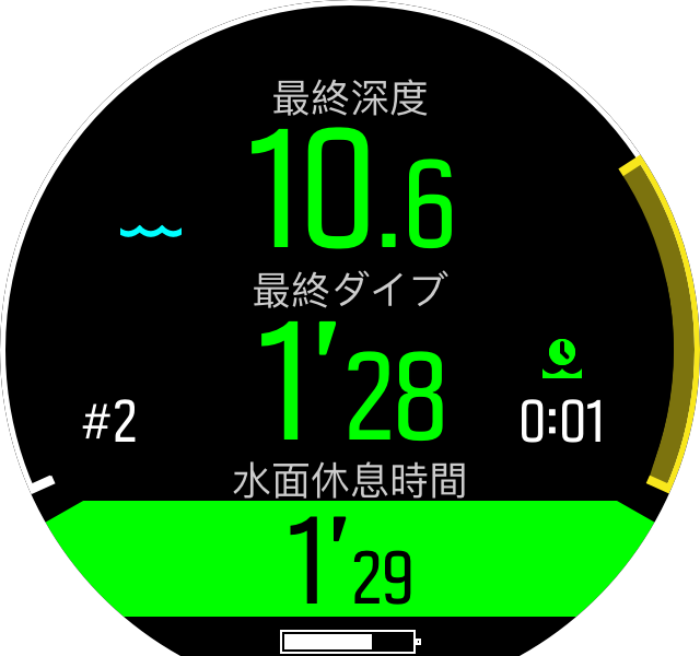

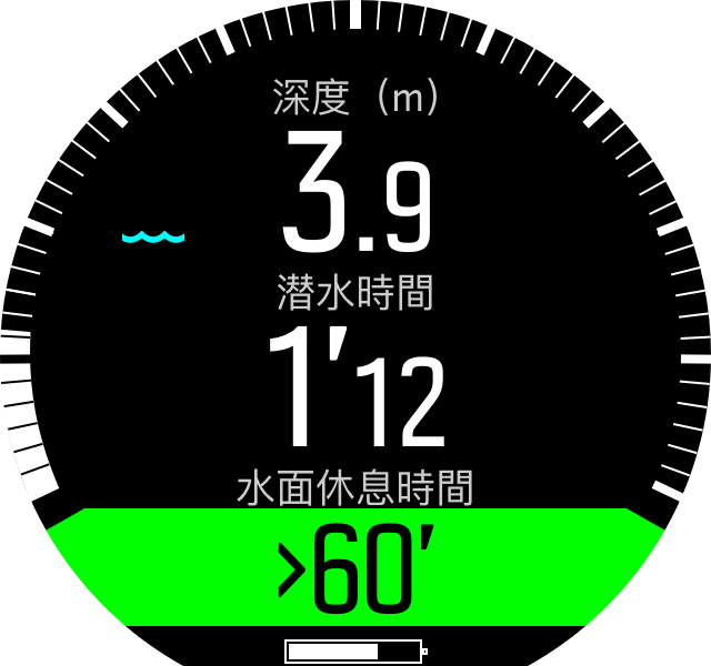

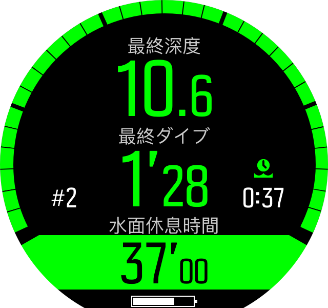

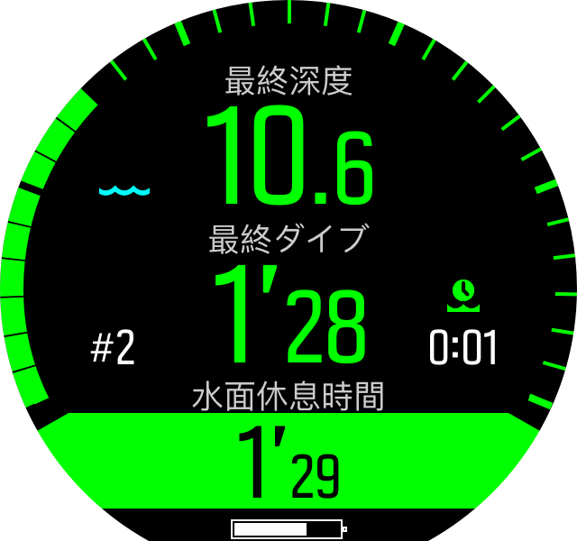

フリーダイビング後、水面休息中
フリーダイビング後、水面休息中は画面上のデータがすべて緑色で表示されます。最終深度、最終ダイブ時刻、ダイブ回数 (ハッシュタグ付きの白い数字) を見ることができます。
水面休息通知
タイマービューでは、潜水後、次の潜水を開始するまでの水面休息時間(水面での経過時間)がカウントされます。水面休息時間タイマーは、メインメニュー(メインメニュー) » ダイビング設定(設定) » 通知(通知) » 水面休息通知(水面休息通知)で設定した値に達するまで、表示画面の一番下の緑のフィールドに分と秒で表示されます。
水面休息通知(水面休息通知)がオフになっている場合、水面休息時間カウンターは特定の時間が設定されていない限り、4 時間経つまでカウントを続けます。その後画面から消えます。Suunto D5には、次のデータが表示されます。

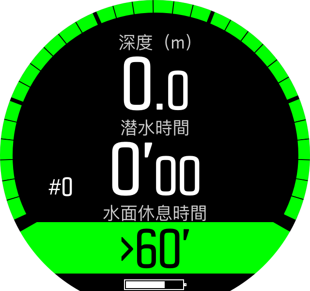

水面休息時間アイコン
の下には、水面休息時間が時間単位と分単位で白色で表示されます。
