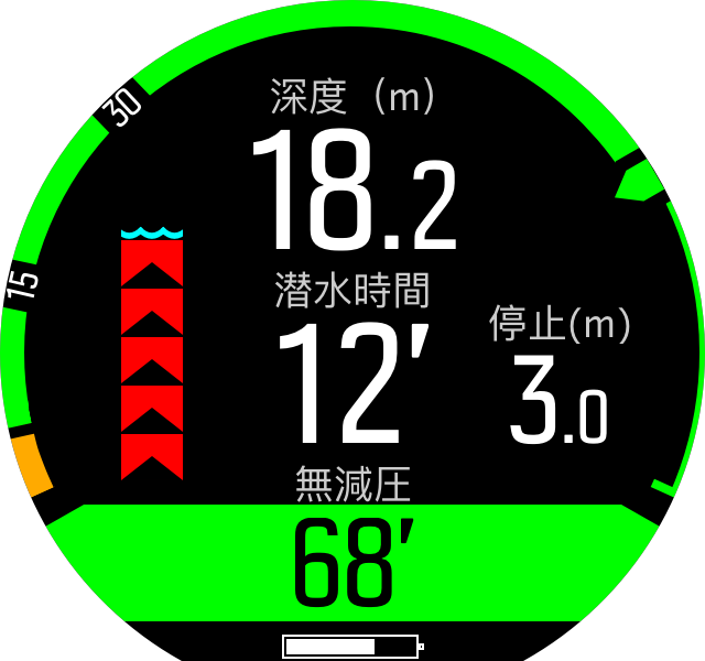

![]() | 浮上速度が安全な浮上速度 10m(33 ft)/分を 5 秒間以上超えています。 |

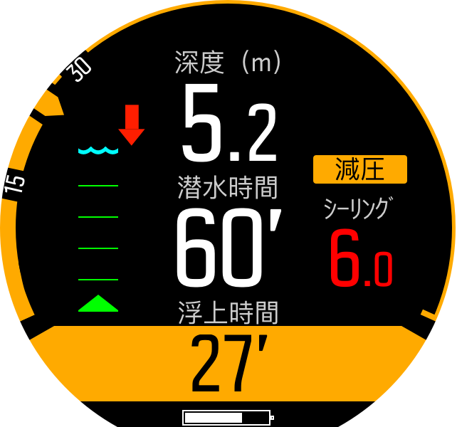

![]() | 減圧潜水で減圧シーリングよりも 0.6 m (2 ft) 以上浅く浮上しています。ただちにシーリング深度よりも深く潜降し、正しく浮上してください。 |

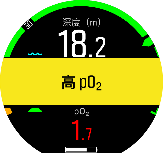

![]() | 酸素分圧が安全レベル (>1.6) を超過しています。ただちに浮上するか、酸素の割合が低いガスに変更してください。 |
