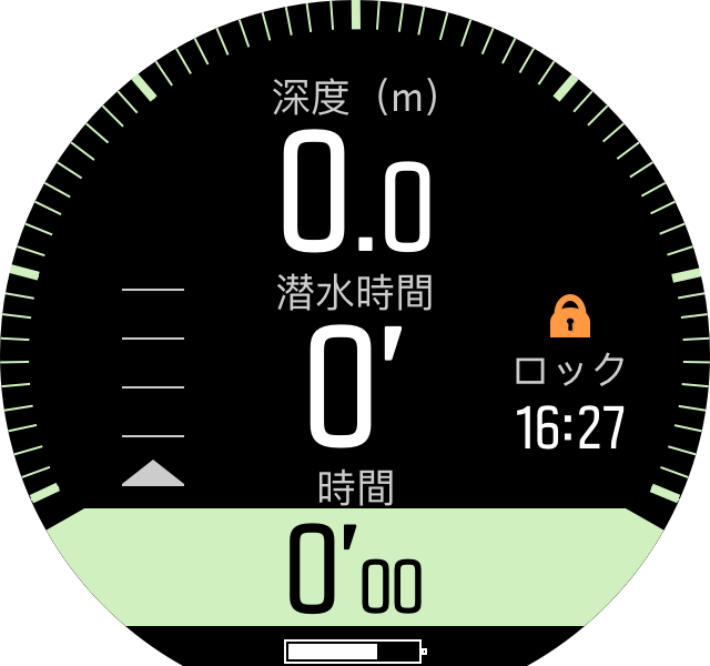

Timer(タイマー)ビューでアルゴリズムがロックされた状態:
D5 Locked timer

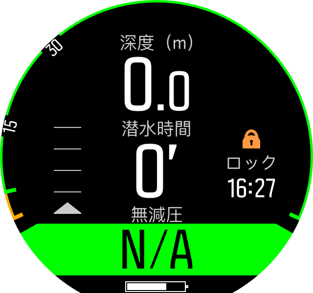

No Deco(減圧不要限界)ビューでアルゴリズムがロックされた状態:
D5 Locked nodeco

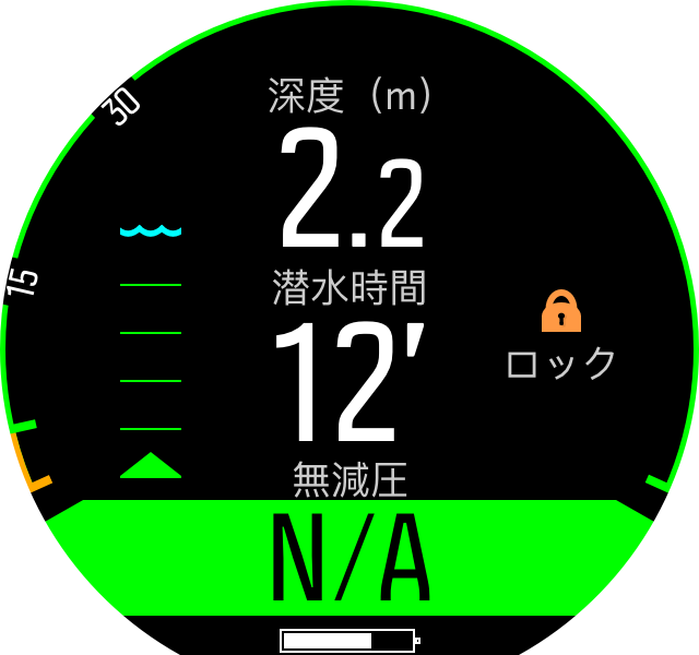

この状況では、減圧症(DCS)のリスクが著しく高くなります。水面に浮上後、48 時間は、減圧情報が一切使用できなくなります。
アルゴリズムがロックされた状態のデバイスを使って潜水することは可能ですが、アルゴリズムの情報の代わりに「ロック」と表示されます。アルゴリズムがロックされた状態で潜水した場合、その後水面に戻った時点からアルゴリズムロック時間が再び 48 時間にリセットされます。
