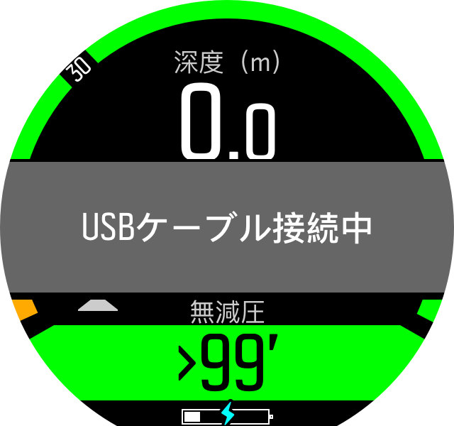

充電用 USB に接続された状態でボタンを押すと、次のポップアップ通知が表示されます。

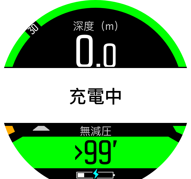

壁の電源コンセントから充電中、次の画面が表示されます。

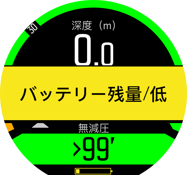

ウォッチビュー、ダイブビュー (水面休息時およびダイビング中) では、バッテリーの残り時間が 3 時間未満になると 「バッテリー残量/低」の黄色のポップアップが表示されます。いずれかのボタンを押すと、ポップアップは消えます。

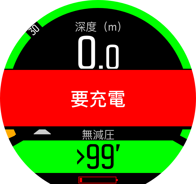

残り時間が 2 時間未満に減少すると、水面休息時の場合、「要充電」 の赤いポップアップ通知が表示されます。赤いポップアップは画面の最前面に表示されたままになり、デバイスが充電されるか、時刻ビューに切り替えるまでポップアップを消すことはできません。スキューバダイビングの場合、Suunto D5の充電レベルが 2 時間未満の状態ではダイビングを開始することはできません。フリーダイビングの場合、最低 30 分の充電レベルが必要になります。
