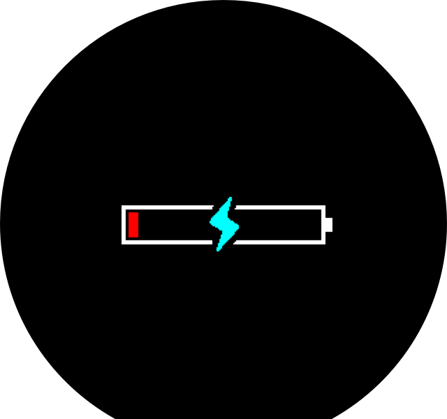

Lade den Suunto D5 mit dem beigefügten USB-Kabel. Verwende zum Laden einen USB-Anschluss 5 V, 0,5 A als Stromquelle. Wenn der Ladezustand sehr niedrig ist, bleibt die Anzeige beim Laden dunkel, bis die Batterie ausreichend geladen ist.
Battery empty charging
