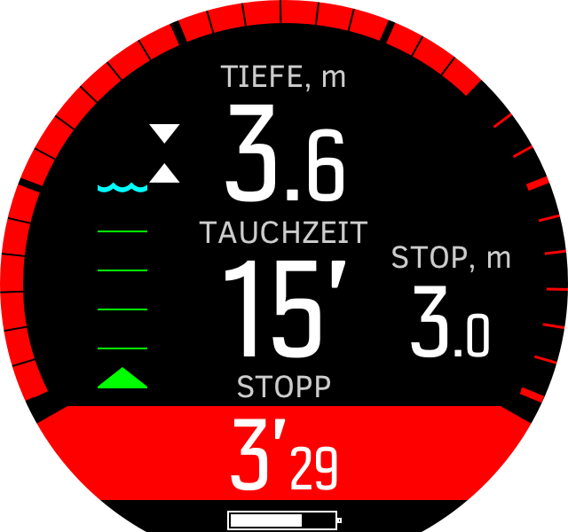

Im nachstehenden Beispiel siehst du, was der Suunto D5 bei einem obligatorischen Tiefenstopp anzeigt:
Stop 3m red D5
