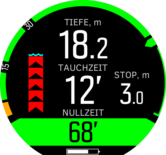

p10-asc-warningDie Aufstiegsgeschwindigkeit überschreitet die sichere Geschwindigkeit von 10 m (33 ft) pro Minute für mindestens 5 Sekunden lang.

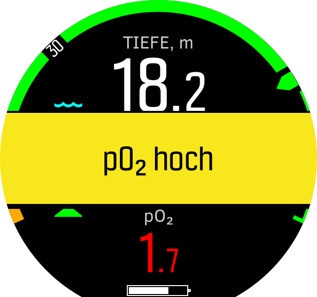

p10-high-pO2Der Sauerstoffpartialdruck liegt über dem sicheren Niveau (> 1,6). Steige sofort auf oder wechsle zu einem Gas mit niedrigerem Sauerstoffanteil.
