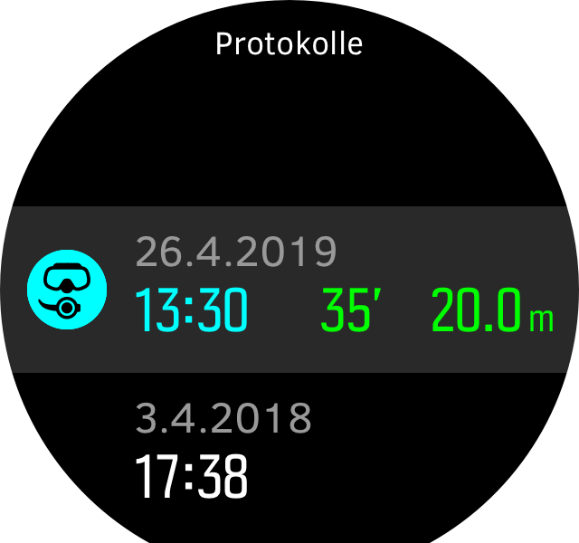

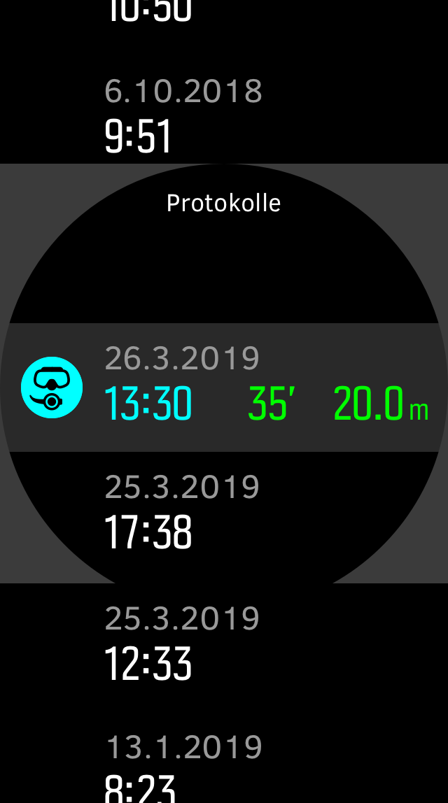

Die Tauch-Logbücher findest du unter Protokolle. Sie sind nach Datum und Zeit aufgelistet, und in jedem Listeneintrag sind maximale Tiefe und Tauchzeit enthalten.
Logs list D5
Einzelheiten der Tauchprotokolle und Profile kannst du durch Scrollen mit der oberen oder unteren Taste durch das Protokoll ansehen. Protokolle lassen sich mit der Mitteltaste auswählen.

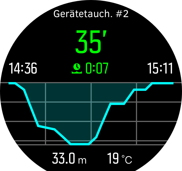

In der nachfolgenden Abbildung siehst du die Daten für:
  • Start- und Stoppzeiten (14:36, 15:11)
  • Tiefenprofil
  • Oberflächenzeit (0:07)
  • Max. Tiefe und Temperatur in der max. Tiefe (33,0 m, 19 °C)
