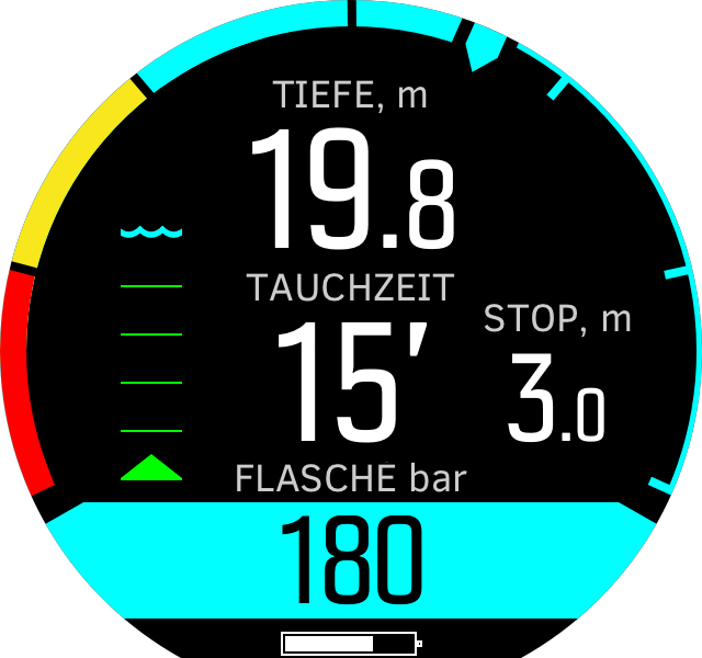

In der Ansicht „Flaschendruck“ werden die nachfolgenden Fenster angezeigt.
Der aktuelle Flaschendruck wird im Wechselfenster standardmäßig in einem blauen Feld angezeigt. Dies wird ebenfalls mit einem blauen Pfeil im Bogen angezeigt. Der blaue Teil des Bogens zeigt den Bereich zwischen dem von Ihnen festgelegten Alarm für den Flaschendruck und dem tatsächlichen Flaschendruck an:
Tank Pressure No alarm D5

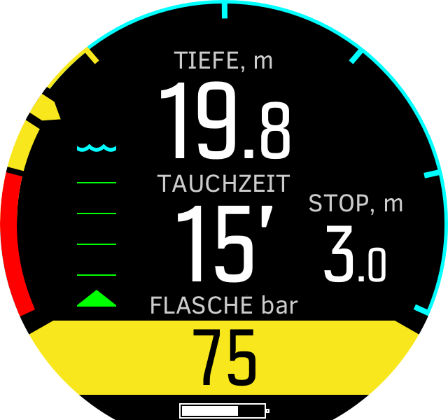

Im folgendem Beispiel ist der Alarm für den Flaschendruck auf 100 bar eingestellt. Der Flaschendruck wird im Wechselfenster unten mit 75 bar angegeben. Wenn der Wert bei eingeschaltetem Alarm für den Flaschendruck zwischen dem von Ihnen festgelegten Wert und 50 bar liegt, wird der Flaschendruck im Wechselfenster in einem gelben Feld angegeben und der Bereich im Bogen wird gleichfalls in Gelb angezeigt.
Tank Pressure Alarm D5

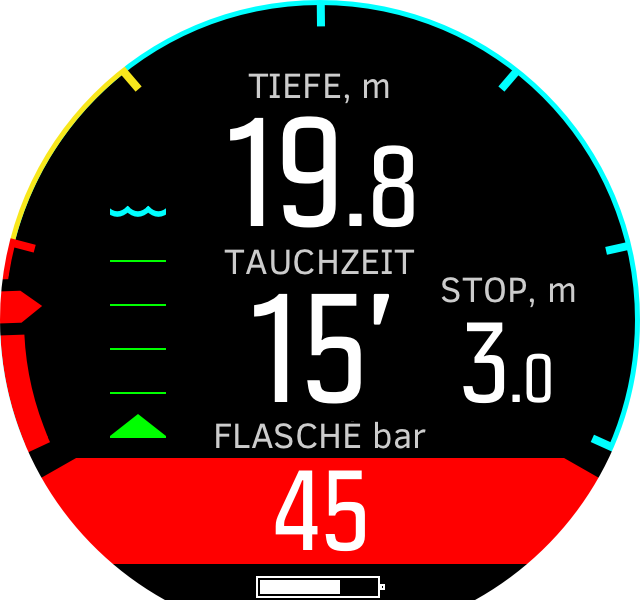

Wenn der Flaschendruck unter 50 bar (im roten Bereich im Bogen) abgefallen ist, wird der tatsächliche Flaschendruckwert im Wechselfenster in einem roten Feld angezeigt und obligatorisch wird ein Alarm ausgelöst:
Tank Pressure red Alarm D5
