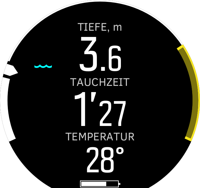

Wenn sich das Gerät unter Wasser befindet, wird links über der Aufstiegsanzeige ein Wellensymbol angezeigt. Eine Übersicht über die Symbole im Tauchdisplay finden Sie unter Display – Modi, Ansichten und Status.
Symbol Wasserkontakt:
icon-water-contact D5
Symbol Wasserkontakt im Modus FreeTiefenansicht:
Free mode depth view D5

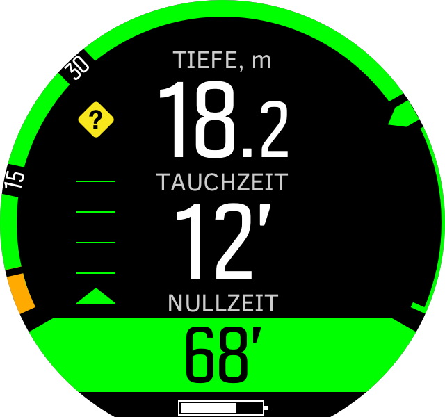

ACHTUNG:
Die Anzeige eines Fragezeichens in einem gelben Quadrat bedeutet, dass das Gerät nicht normal funktioniert. Dies kann beispielsweise signalisieren, dass der Wasserkontakt nicht erwartungsgemäß funktioniert. Verwenden Sie ab sofort Ihr Back-up-Instrument, brechen Sie den Tauchgang ab und steigen Sie sicher zur Oberfläche auf. Rufe den Suunto Kundendienst an und bringe deinen Computer zur Überprüfung in ein autorisiertes Suunto Servicezentrum.
water contact error D5
