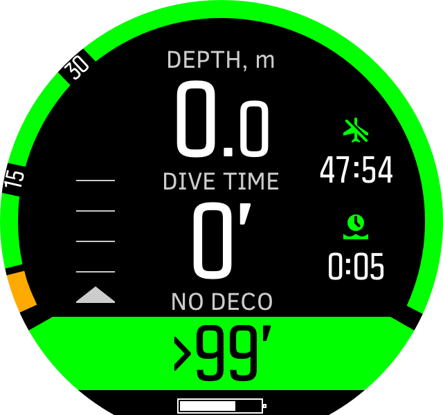

Yt- och flygförbudstid
Efter ett dyk visar Suunto D5 yttid sedan föregående dyk och nedräkning för rekommenderad flygförbudstid. Under flygförbudstiden ska du undvika att flyga eller resa till högre höjd.
Surf NoFly D5
Flygförbudstiden är den kortaste rekommenderade yttiden efter ett dyk som dykaren bör vänta innan hon eller han flyger i ett flygplan. Flygförbudstiden är alltid minst 12 timmar och är lika med kväveutvädringstiden när den är mer än 12 timmar. För kväveutvädringstider kortare än 75 minuter visas inte flygförbudstiden.
Om man hoppar över dekompression under ett dyk och dykalgoritmen är låst i 48 timmar (se Algoritmlås), är flygförbudstiden alltid 48 timmar. Likaså om dyk sker i Gauge-läge (bottentimer) är flygförbudstiden 48 timmar.
Med Suunto Fused™ RGBM 2, påverkar den valda personliga inställda parametern (-2, -1, 0, +1, +2) flygförbudstiden. Ju mer konservativa inställningar du har, desto längre blir värdena för flygförbudstid. Ju mer aggressiva inställningar du har, desto kortare blir flygförbudstiden.
När flygförbudstiden som beräknats av din Suunto D5 med Suunto Fused™ RGBM 2 har slutat, kan du flyga med ett vanligt flygplan med tryckkabin som går upp till 3000 m.
